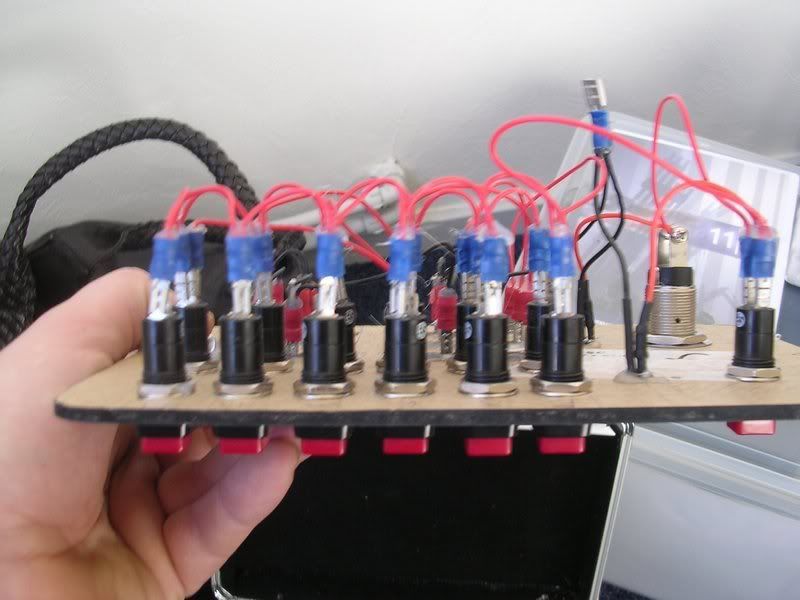

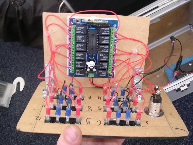

Ja ik had het nog anders gedaan waarbij je echt alle - minpolen moet doen op deze manier:
Het ontwerp bevat
9 schakelaars
1 hoofdschakelaar
4 Tuimelschakelaars voor 4 groepen
4 Drukschakelaars voor 4 groepen
21 leds
1 powercheck
4 voor checken van tuimelschakelaars
16 Checken ontsteking
21 Weerstandjes
16 Kanalen
Het voordeel van deze manier is dat je met 8 schakelaars in dit geval 16 kanalen kan aansturen.
Nadeel is dat je niet 1 hoofd kabel als - kan gebruiken je moet alle kabels naar je vuurwerk trekken. Of is hier een handige manier voor...
Legenda:
1= Hoofdschakelaar
2= Weerstandje
3=Lampje
T*= tuimelschakelaar
D*=Drukschakelaar
Paars= boxklemmen naar het vuurwerk
Lijntjes laten zich raden
Ik kom er trouwens net achter dat je alle dezelf gekleurde lijntjes naar de drukschakelaars zou kunnen samennemen terug naar je schietkist... dat scheelt weer snoer(bigg)
